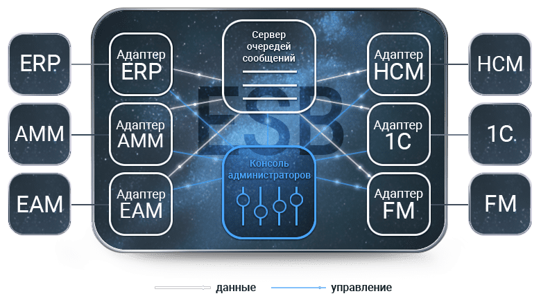

Как работает Сервисная шина предприятия (ESB)
- Данные между ИС передаются в виде сообщений с помощью адаптеров ИС и брокера сообщений. Это означает, что адаптер ИС-источника извлекает из своей ИС данные, конвертирует их в сообщения и передает в брокер, адаптер ИС-приемника подключается к брокеру, забирает предназначенные для него сообщения и сохраняет их в своей ИС.
- Структура передаваемых сообщений с данными в интеграционной шине находится в прямом соответствии с канонической моделью интеграции, которая, в свою очередь, настраивается в консоли администрирования и представляет собой описание передаваемых сущностей и их атрибутов. Адаптер ИС-источника при передаче данных выполняет автоматическое преобразование этих данных из формата ИС-источника в канонический формат, а адаптер ИС-приемника при получении сообщения с данными выполняет автоматическое преобразование полученных данных из канонического формата в формат данных ИС-приемника.
- Отслеживание изменений в ИС-источниках и передача сообщений с данными, как правило, выполняется в режиме реального времени.
- Брокер обеспечивает гарантированную доставку сообщений при быстродействии в более 100 тыс. сообщений в час.
- Обеспечивается асинхронная передача сообщений, то есть при массовых изменениях в базах данных систем адаптеры могут принимать и отправлять данные многопоточно. При сохранении данных в БД используется механизм согласованной записи во избежание дублирующих операций.
- Сервисная шина данных (ESB) – это легко расширяемая платформа, вы можете интегрировать неограниченное количество ИС и их экземпляров.
- Реализованы широкие возможности настройки алгоритмов передачи данных, включая встраивание в них любых требуемых бизнес-функций интегрируемых систем.
Архитектура
Адаптер ИС — это модуль, который может быть запущен как служба или как консольное приложение. Он поставляется к каждой ИС. Сервисы адаптера обеспечивают настройку и активацию модели интеграции, а также отслеживание изменений в своей ИС, передачу данных и сохранение данных в свою ИС.
Брокер сообщений (сервер очередей сообщений, шина) RabbitMQ — это приложение для работы с очередями сообщений. Он определяет очереди и их взаимосвязь, обеспечивая обмен сообщениями между адаптерами. Компоненты системы взаимодействуют через общий интерфейс, при этом они о существовании друг друга ничего не знают. Брокер позволяет равномерно распределять информацию, чем обеспечивает экономию ресурсов. Он может накапливать сообщения, что, с учетом независимости компонентов друг от друга, обеспечивает надежность очередей и амортизацию недостатков вычислительных возможностей системы.
Консоль администрирования — главный инструмент пользователя. Он позволяет настраивать и активировать/деактивировать правила интеграции ИС (модель интеграции), а также выполнять мониторинг и управление процессами передачи данных, запущенных в рамках Сервисной шины предприятия.
